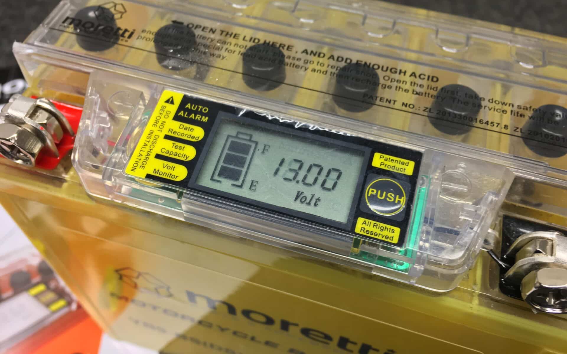

Numerem jeden jest brak regularnego ładowania i/lub demontaż akumulatora. Kilka miesięcy w chłodzie i bez zastrzyków energii powoduje spustoszenie we wnętrzu baterii. Przez ten czas nie tylko się rozładuje, ale także może dojść do jego uszkodzenia lub stanowczego ograniczenia pojemności. Może się okazać, że najbliższy sezon będziemy musieli rozpocząć od zakupu nowego akumulatora. Lepiej zainwestować te 15-20 minut na demontaż baterii i zabranie jej do ciepłego domu.

  2. To jest w ogóle problem z akumulatorami, nawet, a zwłaszcza, tymi produkowanymi poza Polską, że relatywnie często potrafią paść przed upływem gwarancji, bo były np. magazynowane albo transportowane w niewłaściwych warunkach. Paradoksalnie w aku produkowanych w Polsce (jenox itd.) takie ryzyko jest mniejsze, mniej jest ogniw na linii producent-sprzedawca, gdzie można coś zepsuć.
  3. @kolorowy
    Co do jenoxa to pamiętam, że miałem trochę mieszane uczucia właśnie na fakt produkcji w Polsce ale sumarycznie mam już go 6 sezon i nie jeden wspólny wypad w chłodniejsze strony naszego globu 🙂
